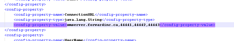

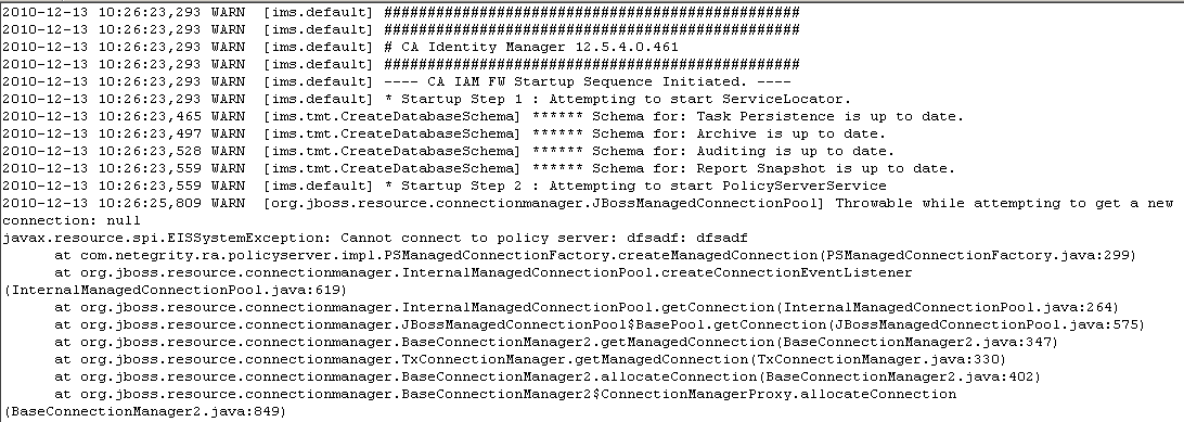

Posizione del Policy Server di SiteMinder errata
Sintomo:
Posizione del Policy Server di SiteMinder errata.
Soluzione:
Nel file ra.xml si fa riferimento a una posizione errata, pertanto viene visualizzato l'errore "Impossibile connettersi al Policy Server: xxx", così come illustrato nella seguente schermata:
Procedere come descritto di seguito:
  1. Verificare il nome host fornito in ra.xml.
  2. Nella proprietà ConnectionURL, specificare il nome host del Policy Server di SiteMinder. Utilizzare un FQN (nome completo).

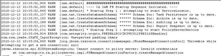

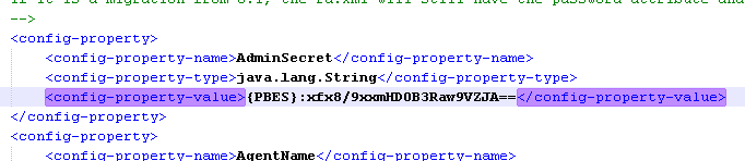

Segreto amministratore errato
Sintomo:
Soluzione:
Nel file ra.xml viene utilizzato un segreto di amministratore errato, pertanto viene visualizzato l'errore "Impossibile connettersi al Policy Server: credenziali non valide", così come illustrato nella seguente schermata:
  1. Controllare la proprietà AdminSecret in ra.xml.
  2. Nella proprietà AdminSecret, specificare la password crittografata per il nome utente a cui si fa riferimento nella proprietà UserName.

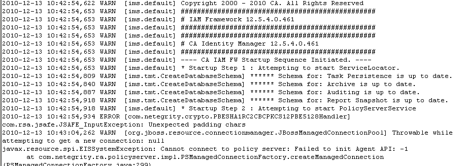

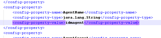

Nome agente errato
Sintomo:
Nome agente errato
Soluzione:
Nel file ra.xml viene utilizzato un nome agente errato, pertanto viene visualizzato l'errore "Impossibile connettersi al Policy Server: impossibile inizializzare l'API agente: -1", così come illustrato nella seguente schermata:
  1. Controllare la proprietà AgentName in ra.xml.
  2. Specificare il nome dell'Agente 4.X creato durante la terza fase delle configurazioni di SiteMinder.

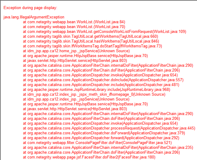

Se un utente prova ad accedere a CA IdentityMinder senza un cookie SMSESSION, CA IdentityMinder non può autenticare l'utente. In questo caso, è possibile attendersi un'interfaccia utente CA IdentityMinder vuota.
Se il flusso di lavoro è abilitato per l'ambiente in uso, verrà visualizzato un errore simile a questo.
Soluzione:
Questo errore può essere causato da alcune situazioni, ma di solito è una delle seguenti:
Le prime due cause sono piuttosto semplici. Assicurarsi di essere instradati attraverso il server Web con l'agente Web completo abilitato. Tuttavia, se si sta passando attraverso il server Web e l'agente è abilitato, è necessario modificare il dominio.
