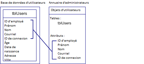

Un annuaire CA IdentityMinder décrit le stockage d'objets tels que des utilisateurs, des groupes et des organisations (facultatives) dans le référentiel d'utilisateurs et leur représentation dans CA IdentityMinder. Un annuaire CA IdentityMinder est associé à un ou plusieurs environnements CA IdentityMinder.
Le schéma suivant illustre l'association entre un annuaire CA IdentityMinder et un référentiel d'utilisateurs :
Graphique illustrant le mappage d'attributs dans une base de données d'utilisateurs vers un annuaireMappage d'attributs vers un annuaire d'administrateurs
Remarque : Certains attributs utilisateur de la base de données ne font pas partie de l'annuaire CA IdentityMinder. Par conséquent, CA IdentityMinder ne les gère pas.
