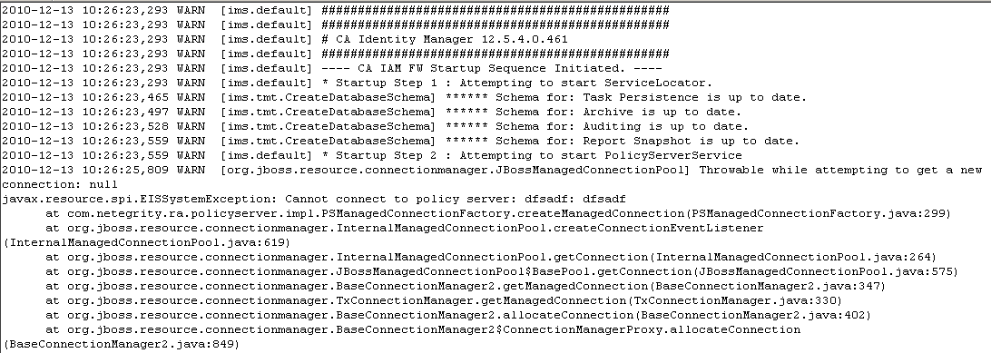

Emplacement incorrect du serveur de stratégies SiteMinder
Symptôme :
L'emplacement du serveur de stratégies SiteMinder est incorrect.
Solution :

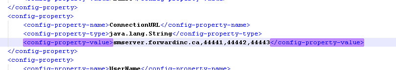

Un emplacement incorrect est référencé dans le fichier ra.xml et l'erreur Cannot connect to policy server: xxx (Impossible de se connecter au serveur de stratégies : xxx) s'affiche, comme dans l'illustration suivante :
Procédez comme suit:
  1. Vérifiez le nom d'hôte spécifié dans le fichier ra.xml.
  2. Dans la propriété ConnectionURL, spécifiez le nom d'hôte du serveur de stratégies SiteMinder. Utilisez un nom complet.

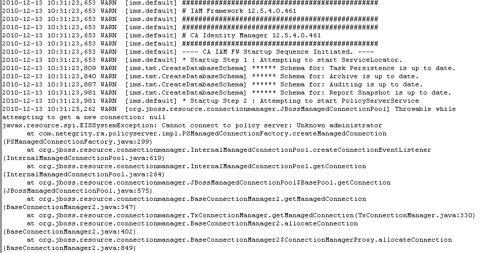

Nom d'administrateur incorrect
Symptôme :
Le nom de l'administrateur est incorrect.
Solution :

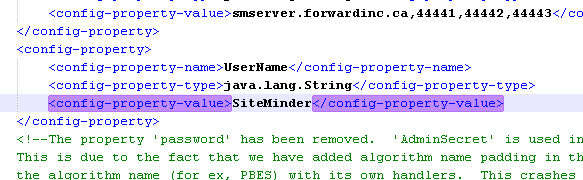

Un administrateur incorrect est référencé dans le fichier ra.xml et l'erreur Unknown administrator (Administrateur inconnu) s'affiche comme dans l'illustration suivante :
  1. Vérifiez la propriété UserName dans le fichier ra.xml.
  2. Dans la propriété UserName, spécifiez le compte utilisé pour les communications avec SiteMinder. Par exemple, utilisez le compte SiteMinder (valeur par défaut).

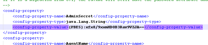

Un secret d'administrateur incorrect est utilisé dans le fichier ra.xml et l'erreur Cannot connect to the policy server: Invalid credentials (Impossible de se connecter au serveur de stratégies : informations d'identification non valides) s'affiche, comme dans l'illustration suivante :
  1. Vérifiez la propriété AdminSecret dans le fichier ra.xml.
  2. Dans la propriété AdminSecret, spécifiez le mot de passe chiffré pour le nom d'utilisateur référencé dans la propriété UserName.

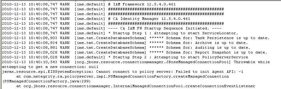

Nom d'agent incorrect
Symptôme :
Le nom de l'agent est incorrect.
Solution :

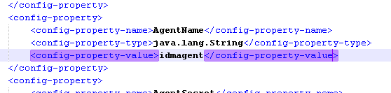

Un nom d'agent incorrect est utilisé dans le fichier ra.xml et l'erreur Cannot connect to the policy server: Failed to init Agent API: -1 (Impossible de se connecter au serveur de stratégies : échec de l'initialisation de l'API d'agent -1) s'affiche, comme dans l'illustration suivante :
  1. Vérifiez la propriété AgentName dans le fichier ra.xml.
  2. Spécifiez le nom d'agent 4.X que vous avez créé à la troisième étape des configurations SiteMinder.

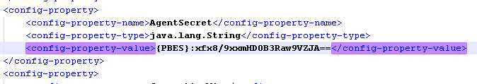

Un secret d'agent incorrect est utilisé dans le fichier ra.xml et l'erreur Cannot connect to the policy server: Failed to init Agent API: -1 (Impossible de se connecter au serveur de stratégies : échec de l'initialisation de l'API d'agent -1) s'affiche après une erreur de gestionnaire de chiffrement, comme dans l'illustration suivante :
Exemple de secret d'agent
  1. Vérifiez la propriété AgentSecret dans le fichier ra.xml.
  2. Spécifiez le mot de passe chiffré qui a été utilisé lors de la création de l'agent.

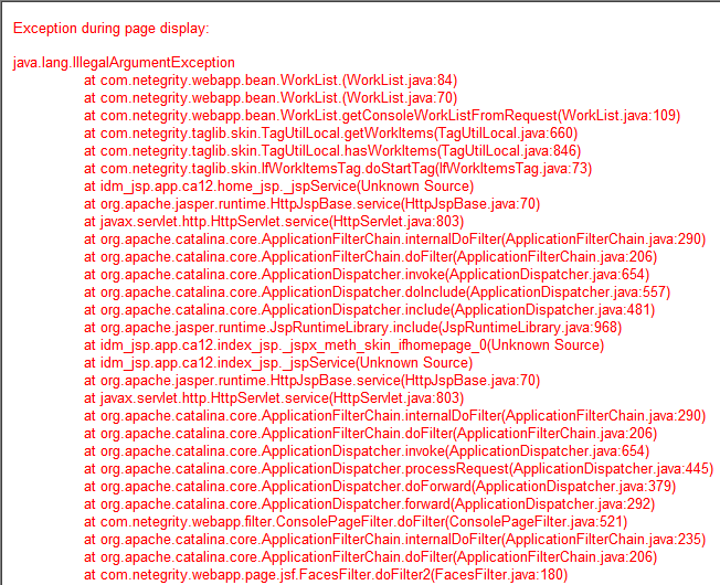

Aucun contexte d'utilisateur dans CA IdentityMinder
Symptôme :
Il n'y a aucun contexte d'utilisateur dans CA IdentityMinder.
Si un utilisateur tente d'accéder à CA IdentityMinder sans cookie SMSESSION, CA IdentityMinder ne peut pas l'authentifier. Dans ce cas, l'interface utilisateur CA IdentityMinder sera vide.
Si les flux de travaux sont activés dans l'environnement, un échec se produira.
