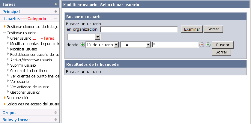

En la navegación basada en tareas, se selecciona una categoría y una tarea y, a continuación, se busca el objeto al cual se aplica la tarea.
Por ejemplo, para modificar un perfil de usuario, seleccione la categoría Usuarios y, a continuación, seleccione la tarea Modificar usuario. A continuación, se busca el usuario que desea modificar.
En el ejemplo siguiente, se muestran categorías y tareas de la Consola de usuario.
La navegación basada en tareas es el método de navegación predeterminado. Este método de navegación se debe utilizar cuando sea más probable que los usuarios realicen una sola acción sobre un objeto.
