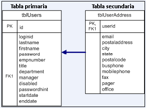

En la siguiente ilustración se muestra una base de datos que almacena la información de usuario en una tabla primaria y una secundaria:
Si la información de un objeto se almacena en varias tablas, cree un elemento Table para cada tabla. Utilice el elemento Reference del elemento Table para definir la relación entre una tabla secundaria y una primaria.
Por ejemplo, si la información básica de un usuario está almacenada en tblUsers y la información de dirección está almacenada en tblUserAddress, las definiciones de tabla para el objeto gestionado del usuario se parecerían a las entradas siguientes:
<Table name="tblUsers" primary="true" /> <Table name="tblUserAddress"> <Reference childcol="userid" primarycol="id" /> </Table name>
