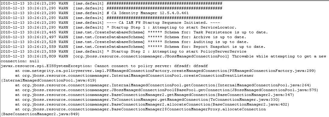

Ubicación del servidor de políticas de SiteMinder incorrecta
Síntoma:
La ubicación del servidor de políticas de SiteMinder no es correcta.
Solución:
Se hace referencia a una ubicación incorrecta en ra.xml y se muestra el error Cannot connect to policy server: xxx (No se puede conectar al servidor de políticas: xxx ) tal y como puede verse en la siguiente imagen:
Siga estos pasos:
  1. Verifique el nombre de host que se ha proporcionado en ra.xml.
  2. En la propiedad ConnectionURL, especifique el nombre de host del servidor de políticas de SiteMinder. Utilice un FQN (Nombre completo).

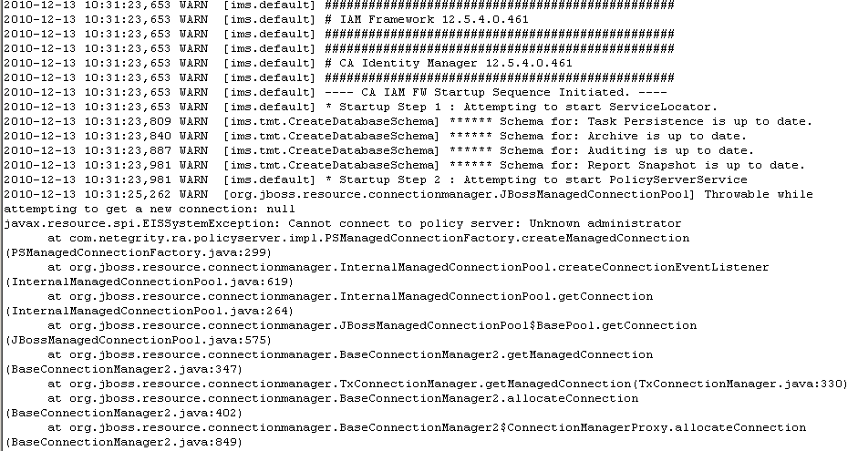

Nombre del administrador incorrecto
Síntoma:
Solución:
Se hace referencia a un administrador incorrecto en ra.xml y se muestra el error Unknown administrator (Administrador desconocido ) tal y como puede verse en la siguiente imagen:

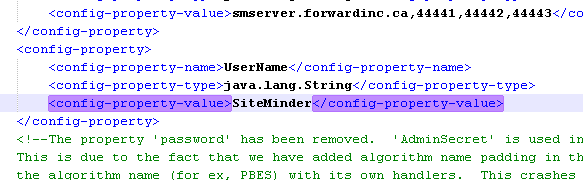

Siga estos pasos:
  1. Compruebe la propiedad UserName en ra.xml.
  2. En la propiedad UserName, especifique la cuenta que se utiliza para comunicarse con CA SiteMinder. Por ejemplo, utilice la cuenta de SiteMinder (valor predeterminado).

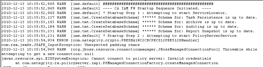

Secreto de administrador incorrecto
Síntoma:
Solución:
Se utiliza un secreto de administrador incorrecto en ra.xml y se muestra el error Cannot connect to the policy server: Invalid credentials (No se puede conectar al servidor de políticas: credenciales no válidas) tal y como puede verse en la siguiente imagen:

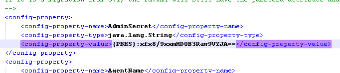

Siga estos pasos:
  1. Compruebe la propiedad AdminSecret en ra.xml.
  2. En la propiedad AdminSecret, especifique la contraseña cifrada para el nombre de usuario al cual se hace referencia en la propiedad UserName.

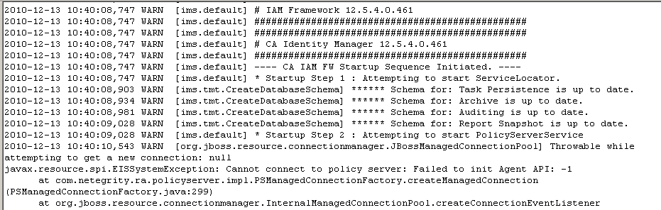

Nombre de agente incorrecto
Síntoma:
Solución:

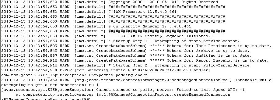

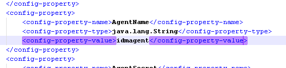

Se utiliza un nombre de agente incorrecto en ra.xml y se muestra el error Cannot connect to the policy server: Failed to init Agent API: -1 (No se puede conectar al servidor de políticas: error al iniciar API de agente: -1) tal y como puede verse en la siguiente imagen:
Siga estos pasos:
  1. Compruebe la propiedad AgentName en ra.xml.
  2. Especifique el nombre de agente de 4.X creado durante el 3.º paso de la configuración de SiteMinder.
Secreto de agente incorrecto
Síntoma:
Solución:
Se utiliza un secreto de agente incorrecto en ra.xml y se muestra el error Cannot connect to the policy server: Failed to init Agent API: -1 (No se puede conectar al servidor de políticas: error al iniciar API de agente: -1) tal y como puede verse en la siguiente imagen
ejemplo de secreto de agente
Siga estos pasos:
  1. Compruebe la propiedad AgentSecret en ra.xml.
  2. Especifique la contraseña cifrada que se ha utilizado al crear ese agente.

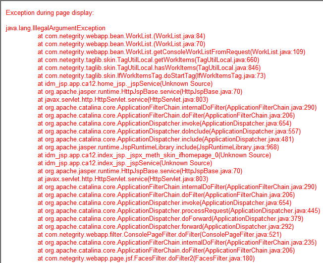

Si un usuario intenta acceder a CA IdentityMinder sin una cookie SMSESSION, CA IdentityMinder no podrá autenticar el usuario. En este caso, se mostrará la interfaz de usuario de CA IdentityMinder vacía.
Si se tiene activado Flujo de trabajo para el entorno, se podrá ver un error como el siguiente:
Solución:
Pueden ser varias las causas de este error, pero normalmente es una de las siguientes:
Las primeras dos causas son bastante directas. Es necesario asegurarse de que se accede a través del servidor web con el agente web completamente funcional activado. Sin embargo, si se accede a través del servidor web y el agente está activado; a continuación, se tendrá que modificar el dominio.
Siga estos pasos:
  1. Inicie sesión en la interfaz de usuario administrativa de SiteMinder.
  2. Busque el dominio de CA IdentityMinder y haga clic en las capas para modificarlo. Haga clic en la ficha Territorio y, a continuación, seleccione el primer dominio de la lista.
  3. La ubicación predeterminada de la barra diagonal es bajo el territorio. Suprímalo.
  4. Haga clic en la regla bajo este territorio.
    El recurso efectivo predeterminado de la regla es un asterisco "*".
  5. Agregue la barra diagonal "/" delante del asterisco.
    Se ha movido la barra diagonal del territorio a la regla. La protección es la misma, pero SiteMinder lo trata de forma diferente.
