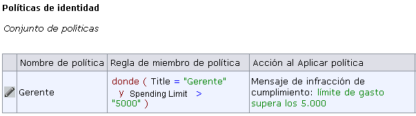

Puede configurar políticas de identidad para definir las condiciones que deben o no existir, y para realizar determinadas acciones en función de la evaluación de dichas condiciones. Por ejemplo, puede definir una política de conformidad que establezca que los directores deben tener un límite de gasto de $5.000. Si un director tiene un límite de gasto de 10.000 $, CA IdentityMinder puede restablecer el límite de gasto del director y registrar una infracción de cumplimiento con fines de auditoria.
Para crear un conjunto de políticas de conformidad para la imposición de límites de gasto, cree una política de identidad con los siguientes valores de configuración:
Opción de configuración |
Valor |
Aplicar una vez |
No activado |
Conformidad |
Activado |
Condición de la política |
Cualquier condición que defina la conformidad o el incumplimiento de la conformidad, por ejemplo: cargo=<un cargo> AND Límite de gasto=<un límite de gasto> |
Acción al Aplicar política |
Las acciones que debe realizar CA IdentityMinder cuando se aplique la condición de la política, por ejemplo:
La siguiente figura muestra el ejemplo de política de conformidad descrito en este ejemplo.
