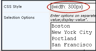

Você pode usar este campo para definir a largura de um campo. Por exemplo, para definir a largura de um campo com o estilo Lista suspensa a 300 pixels, especifique o texto a seguir no campo Estilo de CSS:
Observação: por padrão, a largura dos campos que incluem uma lista de valores, como uma lista suspensa ou uma caixa de seleção múltipla, é definida como automática ({width:auto}). Essa configuração dimensiona o campo para acomodar o maior valor no campo. Por exemplo, se o maior valor do campo do seletor de opções de Cidade for São Francisco, a lista de opções será dimensionada para exibir o valor inteiro.
