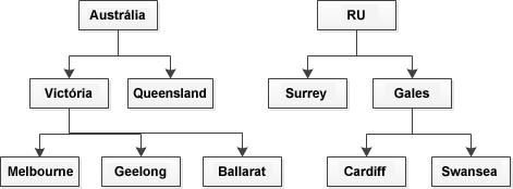

Elemento Provider
Especifica os nós na árvore de um arquivo XML de dados da caixa de seleção. Esses elementos contêm as opções que você pode usar para preencher os campos. O Elemento Provider não tem um elemento pai. Por exemplo, você pode criar dois campos dependentes que possuem as opções Melbourne e Victoria. Os elementos correspondentes no arquivo XML de dados da caixa de seleção devem pertencer ao mesmo Elemento Provider. Na ilustração abaixo, a cidade Melbourne depende do Estado Victoria. O Elemento Provider para ambas as opções é Austrália.
Elementos
Qualquer elemento XML no arquivo XML de dados da caixa de seleção é identificado como um elemento. Um elemento pode ser um elemento pai ou um elemento filho. Na ilustração a seguir, Victoria é um elemento pai de Melbourne. Da mesma forma, Victoria é um elemento filho de Austrália.
Elementos filho
Todos os elementos XML contidos nos elementos mais altos na estrutura de árvore são chamados de elementos filho.
A ilustração a seguir identifica a estrutura de dados da caixa de seleção.
Diagrama de exemplo que ilustra a estrutura no XML de exemplo
