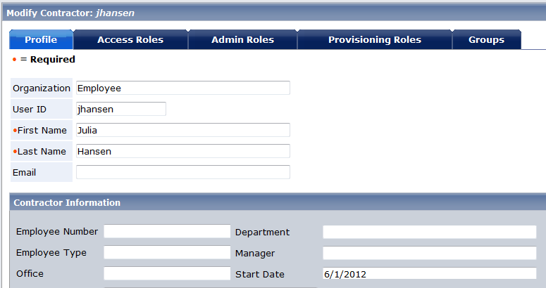

As seções de página separam campos visualmente em uma tela de perfil adicionando um cabeçalho e aplicando um número diferente de colunas para parte de uma tela de perfil. O layout da seção de página se aplica até que outra seção de página seja definida para a tela do perfil.
O exemplo de guia de perfil a seguir mostra duas seções de página.
