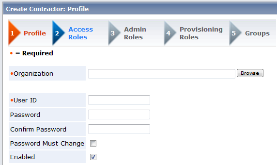

O exemplo a seguir mostra uma tarefa personalizada, Criar prestador de serviço, exibida como assistente.
Tela mostrando uma tarefa de exemplo que usa um assistente para várias páginas de tarefas
