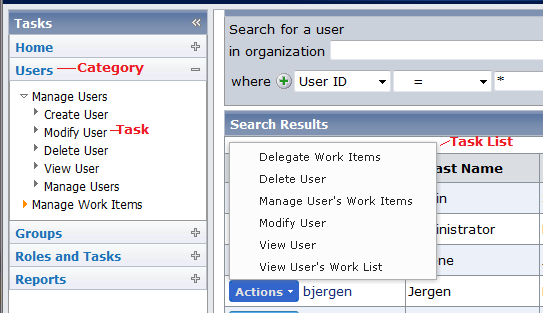

A navegação com base em objetos é um método que permite que os usuários selecionem um objeto e exibam todas as tarefas que podem ser executadas nesse objeto em um menu pop-up. No menu, o usuário poderá selecionar a tarefa que deseja usar. Depois que a tarefa for concluída, os usuários podem selecionar outra tarefa no menu pop-up, sem precisar procurar o objeto novamente.
Tela mostrando listas de tarefas no console de usuário
Por exemplo, para modificar um usuário usando esse método, você seleciona a categoria Usuários e, em seguida, a tarefa Gerenciar usuários. É possível pesquisar e selecionar o usuário que deseja gerenciar. Nos resultados da pesquisa, clique em um ícone para exibir uma lista de tarefas que podem ser usadas para gerenciar o usuário selecionado. Nessa lista, é possível selecionar Modificar usuário ou qualquer outra tarefa apropriada.
O exemplo a seguir mostra um menu de tarefas pop-up.
Considere a implementação da navegação com base em objetos quando os usuários executarem várias ações em um único objeto.
