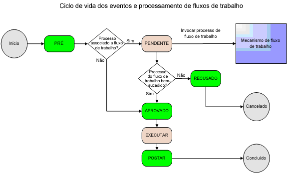

O fluxo de trabalho descreve um processo composto por uma ou mais etapas que devem ser executadas para atingir um objetivo de negócios, como a execução de um procedimento de contratação ou a obtenção da pontuação de crédito de um usuário de um sistema externo. Geralmente, uma das etapas em um processo de fluxo de trabalho envolve aprovação ou rejeição da mudança nos negócios.
No CA Identity Manager, um processo de fluxo de trabalho está associado a um evento, uma ação que ocorre durante o processamento da tarefa. Quando um evento entra no estado Pendente em seu ciclo de vida, o CA Identity Manager chama qualquer processo do fluxo de trabalho associado e pausa a execução do evento até que o processo seja concluído. O CA Identity Manager executará ou rejeitará o evento com base nos resultados do processo de fluxo de trabalho.
Esse fluxo é ilustrado no diagrama a seguir:
Eventos e fluxo de trabalho
