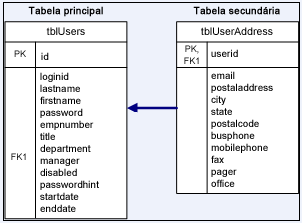

Cada objeto gerenciado deve ter uma tabela principal que contém o identificador exclusivo do objeto. As informações adicionais podem ser armazenadas em tabelas secundárias.
A ilustração a seguir mostra um banco de dados que armazena informações de usuário em um tabela principal e secundária:
Se as informações de um objeto forem armazenadas em várias tabelas, crie um elemento Table para cada tabela. Use o elemento Reference no elemento Table para uma tabela secundária para definir sua relação com a tabela principal.
Por exemplo, se as informações básicas sobre um usuário forem armazenadas em tblUsers e as informações sobre o endereço forem armazenadas em tblUserAddress, as definições de tabela para o objeto gerenciado Usuário se parecerão com as seguintes entradas:
