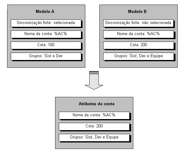

O exemplo a seguir demonstra como vários modelos de conta são combinados em um único modelo de conta em vigor. Neste exemplo, um modelo de conta será marcado para sincronização fraca e o outro para sincronização forte. Portanto, o modelo de conta em vigor criado pela combinação dos dois modelos de conta será tratado como um modelo de conta de sincronização forte. O atributo inteiro Cota assume o maior valor dos dois modelos de conta, e o atributo Grupo com vários valores assume a união de valores das duas políticas.
