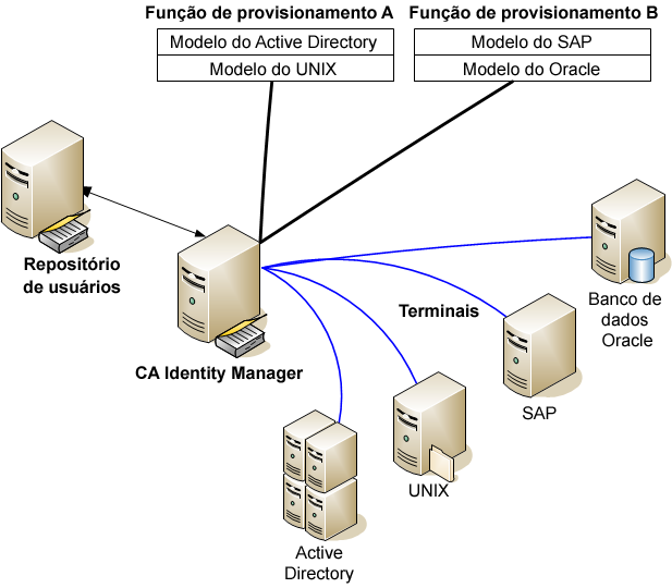

A integração de vários terminais e contas em um único sistema de gerenciamento de usuários pode resultar na perda de sincronização. As funções de provisionamento ou os modelos de conta que são atribuídos a um usuário podem ser diferentes das contas reais que existem para esse usuário.
Por exemplo, considere uma situação com duas funções de provisionamento, uma com modelos de conta do Active Directory e UNIX e outra função com modelos do SAP e Oracle. O usuário joão_silva tem a Função de provisionamento A, que contém modelos de conta do Active Directory e UNIX, mas esse usuário tem apenas uma conta do Active Directory. Possivelmente, o modelo de conta do UNIX foi adicionado à função depois que ela havia sido atribuída ao usuário. Portanto, o administrador deve sincronizar o usuário com a definição da função atual.
