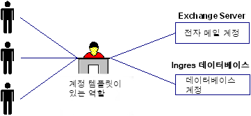

CA CA Identity Manager에서는 프로비져닝 역할을 사용하여 사용자에게 추가 계정을 제공합니다. 프로비져닝 역할에는 전자 메일 서버와 같은 관리 끝점에 있는 계정을 정의하는 계정 템플릿이 포함되어 있습니다. CA CA Identity Manager에 사용자가 있는 경우 이러한 사용자 중 일부에 프로비져닝 역할을 할당할 수 있습니다. 사용자는 역할의 템플릿에 정의된 계정을 받습니다.
계정 템플릿은 계정의 특성을 정의합니다. 예를 들어 Exchange 계정의 계정 템플릿은 사서함 크기를 정의할 수 있습니다. 이 계정 템플릿은 또한 계정에 사용자 특성이 매핑되는 방법을 정의합니다.
프로비져닝 역할을 사용할 수 있으려면 Identity Manager 서버와 함께 프로비져닝 서버를 설치해야 합니다. 그런 다음 사용자 콘솔에서 계정 템플릿을 만듭니다.
