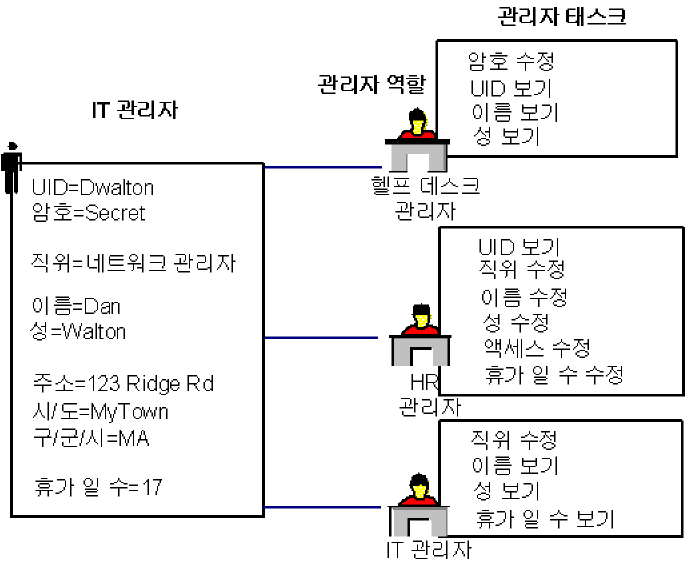

서로 다른 프로필 특성을 읽거나 써야 하는 여러 관리자를 위한 관리자 역할을 만들 수 있습니다. 예를 들어 회사에서 사용자 프로필의 오퍼레이션을 수행하는 여러 직원이 각각 서로 다른 특성에 액세스할 수 있습니다. 다음 그림에서는 세 가지 역할 및 관련 태스크를 보여 줍니다. 각 역할의 프로필 특성에 대한 액세스는 서로 다릅니다.
이 예에서는 세 역할이 동일한 사용자 Dan Walton에 대해 서로 다른 특성을 관리할 수 있습니다.
