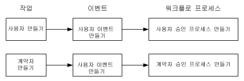

특정 작업에서 생성된 이벤트에 워크플로 프로세스를 할당할 수 있습니다. 이 경우 특정 작업에서 매핑된 이벤트가 생성되는 경우에만 워크플로 프로세스가 수행됩니다.
작업별 매핑을 사용하면 동일한 이벤트에 대해 실행할 수 있는 워크플로 프로세스를 변수로 제어할 수 있습니다. 예를 들어, 다음 다이어그램은 동일한 이벤트를 생성하지만 다음과 같이 서로 다른 워크플로 프로세스를 트리거하는 두 가지 작업을 보여 줍니다.
이 다이어그램에서 각 태스크는 서로 다른 워크플로 프로세스를 사용합니다.
기본 워크플로 프로세스인 CreateUserApproveProcess에 매핑되는 CreateUserEvent를 트리거하는 기본 관리자 태스크를 지정합니다.
사용자 만들기에 기반한 사용자 지정 태스크를 지정합니다. 이 경우 CreateUserEvent는 새 계약자 계정을 승인하기 위해 만든 사용자 지정 워크플로 프로세스인 CreateContractorApproveProcess에 매핑됩니다.
