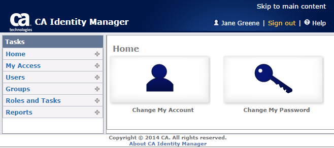

CA Identity Manager 環境にログインしたときに表示されているタスクの種類は、所有している管理ロールにより異なります。 以下に示す例では、ユーザ、Jane Green は、ユーザ マネージャ ロールを持っています。 彼女の画面には、ユーザ マネージャが使用できる管理タスク用のカテゴリが表示されています。
[ユーザ マネージャ]ロールを持つユーザ用のサンプル ユーザ コンソール

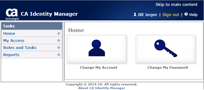

この例では、Bill Jergen は、ロール マネージャ ロールを持っています。 彼がユーザ コンソール にログインすると、彼が使用できるタスクを含むカテゴリの様々なセットが表示されます。
少ないタブでの Role Manager のログインを示している Identity Manager

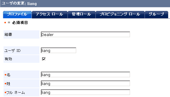

管理タスクは、CA Identity Manager のユーザにより実行される管理機能です。 管理タスクは、一連のフィールドまたは機能を論理的にグループ化したタブにより構成されます。 たとえば、[ユーザの変更]タスクには、デフォルトで以下のタブが含まれます。
管理者がこのタスクを使用する際には、適切なタブを選択して、プロファイル情報の入力、ロールの管理、グループのメンバシップの管理を行います。
1 つのタブが、複数のタスクに関連付けられていることがあります。
以下の図は、複数のタブがある管理タスクの例です。
ユーザの変更タスクの関連タブを表示する画面
