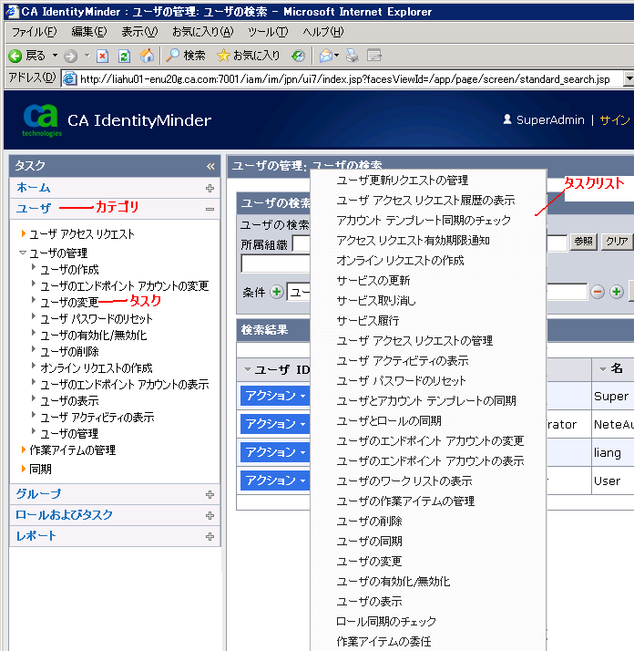

オブジェクトベース ナビゲーションでは、ユーザがオブジェクトを選択すると、そのオブジェクトに対して実行できるすべてのタスクがポップアップ メニューで表示されます。 メニューから、使用するタスクを選択できます。 タスクが完了すると、オブジェクトを再検索することなく、ポップアップ メニューから別のタスクを選択できます。
ユーザ コンソール内のタスク リストを表示する画面
たとえば、この方法を使用してユーザを変更するには、[ユーザ]カテゴリを選択後、[ユーザの管理]タスクを選択します。 管理するユーザを検索して選択します。 検索結果の中からアイコンをクリックすると、その選択したユーザの管理に使用できるタスクのリストが表示されます。 このリストから[ユーザの変更]や他の適切なタスクを選択できます。
以下の図は、ポップアップ タスク メニューの例です。
