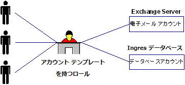

CA Identity Manager では、プロビジョニング ロールを使用して、ユーザに追加アカウントを提供できます。 プロビジョニング ロールには、アカウント テンプレートが含まれています。このテンプレートでは、電子メール サーバなど管理対象エンドポイントに存在するアカウントが定義されます。 CA Identity Manager にユーザができると、それらのユーザの一部にプロビジョニング ロールを割り当てることができます。 ユーザは、ロールのテンプレートによって定義されたアカウントを受け取ります。
1 つのプロビジョニング ロールは、複数のアカウントを複数のユーザに割り当てることができます。
アカウント テンプレートでは、アカウントの特性が定義されます。 たとえば、Exchange アカウントのアカウント テンプレートで、メールボックスのサイズを定義することがあります。 アカウント テンプレートでは、ユーザ属性とアカウントのマッピング方法も定義できます。
