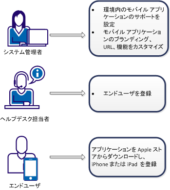

モバイル アプリケーションのセットアップには、3 種類のユーザが関係しています。 以下の図は、これらのユーザの種類と、実行するタスクを示しています。
エンド ユーザがモバイル アプリケーションで CA Identity Manager を使用できるようにするには、以下を行います。
設定には、以下のアクティビティが含まれます。
また、システム管理者は、モバイル ユーザがアクセスできる、ブランド、URL、および機能も設定します。
登録処理を行うと、ユーザのアクティベーション コードがトリガされ、コードと登録方法を指示する電子メールが各ユーザに自動的に送信されます。
エンド ユーザは、モバイル アプリケーションを使用して CA Identity Manager の機能にアクセスできます。
