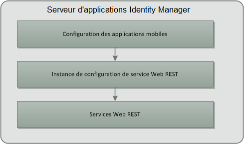

L'architecture de l'application mobile CA Identity Manager est conçue pour fournir un ensemble de fonctionnalités CA Identity Manager à différents dispositifs mobiles, comme les téléphones intelligents et les tablettes. Les fonctionnalités sélectionnées pour l'application mobile dépendent des besoins critiques de l'entreprise et des interactions des utilisateurs appropriées aux dispositifs portables.
L'architecture est centrée sur l'utilisation d'un composant de configuration spécifique pour l'application et les services Web RESTful qui utilisent les fonctionnalités de serveur CA Identity Manager. Le serveur CA Identity Manager permet de gérer la configuration d'application mobile d'un environnement et la configuration des services Web REST utilisés par l'application.
Remarque : Les services Web REST appartiennent à l'application mobile CA Identity Manager et ne sont pas destinés à être rendus publics sous la forme d'API, contrairement aux services Web d'exécution des tâches SOAP (TEWS).
Les services Web REST peuvent prendre en charge plusieurs configurations par environnement CA Identity Manager et chaque configuration est généralement associée à un client REST, comme l'application mobile. L'architecture et la relation de haut niveau entre la configuration d'application mobile et la configuration de service Web est affichée ci-dessous.
Pour que l'application mobile fonctionne, vous devez sélectionner un ensemble d'options pour la configuration des services Web REST. Une configuration de service Web doit être définie via la tâche de configuration de service Web avant la création de la configuration d'application mobile, également disponible via une tâche d'administration.
