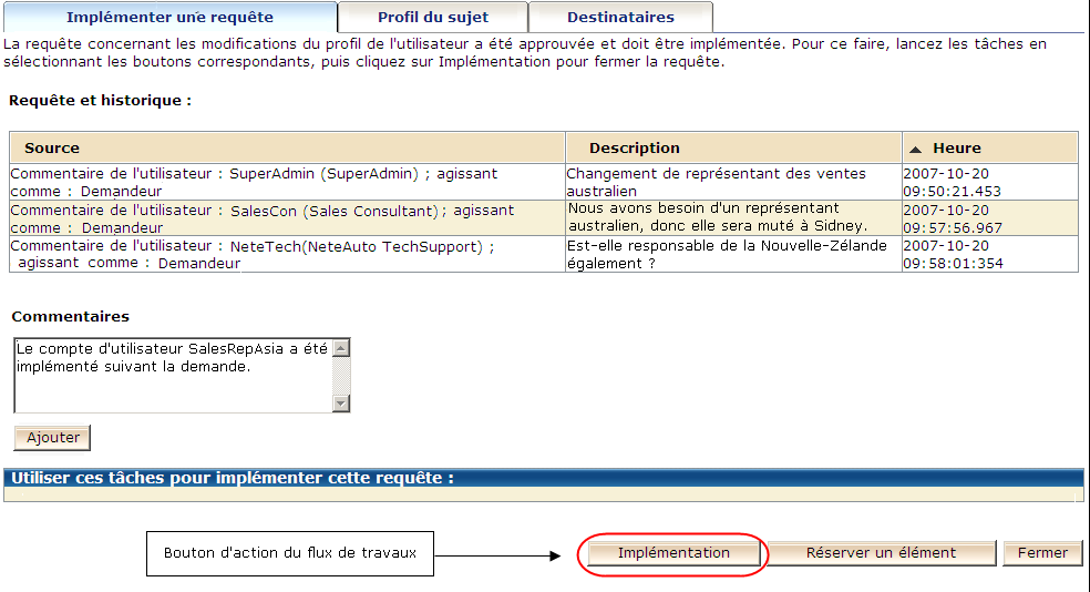

Les boutons d'action du flux de travaux correspondent à des noeuds de transition s'éloignant des noeuds d'activité manuelle dans un diagramme de processus de WorkPoint. Par exemple, dans le processus de consultation, le noeud d'activité du technicien a une seule transition appelée Implémentée. Elle correspond au bouton Implémentation dans la tâche d'approbation Implémenter une requête en ligne, qui est indiqué dans la capture ci-après :
Remarque : Les boutons Réserver un élément et Fermer sont régis par la logique de programmation CA Identity Manager et non par le contrôle du flux de travaux.
