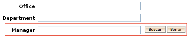

El estilo Seleccionador de objeto permite a los administradores agregar funciones de búsqueda a un campo de una pantalla de perfil. Los usuarios pueden usar estas funciones para buscar y seleccionar un objeto con el fin de asociarlo a un atributo descrito en el perfil. Por ejemplo, un administrador puede agregar un seleccionador de objeto al campo Gestor para permitir que los usuarios busquen un nuevo gestor del usuario en una tarea Crear usuario. Cuando el usuario selecciona un gestor y lo envía a la tarea Crear usuario, CA Identity Manager almacena información acerca de ese gestor en el perfil del nuevo usuario.

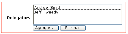

En la mayoría de los casos, la búsqueda del seleccionador de objeto permite a los usuarios seleccionar y almacenar un solo valor. No obstante, los administradores también pueden configurar el seleccionador de objeto para que permita a los usuarios buscar y seleccionar varios valores. En este caso, los valores seleccionados se almacenarán en un atributo con varios valores del objeto.
