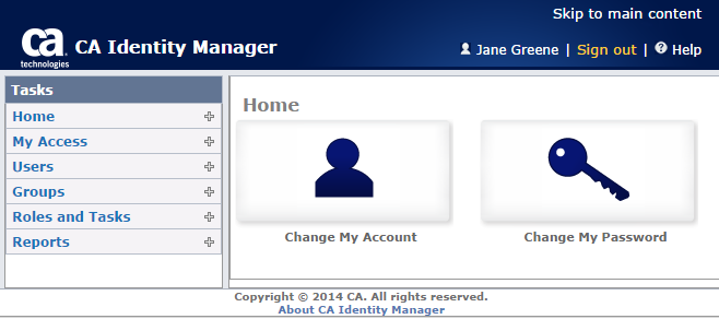

Las tareas que se ven al iniciar sesión en un entorno CA Identity Manager dependen de los roles de administrador. En el ejemplo siguiente, el usuario Julia González tiene el rol Gestor de usuarios. Ve las categorías de las tareas de administración que están disponibles para los Gestores de usuario.
Consola del usuario de muestra para un usuario con el rol Gestor de usuarios

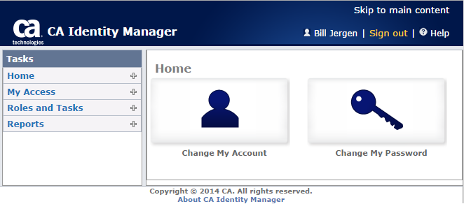

En este ejemplo, Pablo Pérez tiene el rol Gestor de roles. Cuando inicia sesión en la Consola de usuario, puede ver un conjunto distinto de categorías entre las que figuran las tareas que puede utilizar.
Pantalla de Identity Manager que muestra el inicio de sesión de los gestores de roles con menos fichas

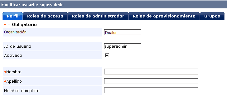

Una tarea de administración es una función administrativa que llevan a cabo los usuarios de CA Identity Manager. Consta de fichas que agrupan de forma lógica un conjunto de campos o funcionalidades. Por ejemplo, la tarea Modificar usuario predeterminada incluye las siguientes fichas:
Cuando los administradores utilizan esta tarea, seleccionan la ficha apropiada para introducir información del perfil, gestionar roles o gestionar la pertenencia a grupos.
Una ficha puede estar asociada a varias tareas.
En el ejemplo siguiente, se muestra una tarea de administración con múltiples fichas.
Pantalla que muestra fichas relacionadas con la tarea Modificar usuario
Las fichas se pueden asociar con una pantalla configurable que determina la apariencia y el contenido de la ficha. Para cambiar una ficha predeterminada, puede modificar la pantalla asociada con esa ficha o crear una nueva pantalla.
