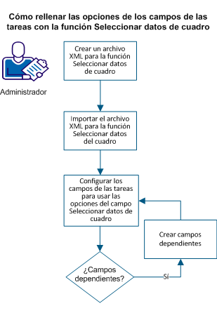

El diagrama siguiente ilustra el proceso para rellenar opciones de los campos de tarea mediante Seleccionar datos del cuadro:
