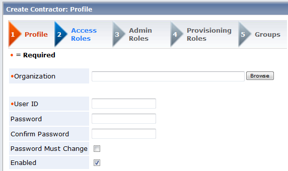

Mediante el uso del Controlador de fichas del asistente, se puede configurar una tarea como un asistente. En esta configuración de fichas, los administradores pueden usar cada ficha en un orden especificado. Cuando los administradores completan una ficha, hacen clic en el botón Siguiente para pasar a la ficha siguiente de la lista. Una pantalla situada en la parte superior del asistente indica el progreso del administrador y le permite volver a las pantallas visitadas anteriormente.
En el ejemplo siguiente se muestra una tarea personalizada, Crear contratista, que se visualiza como un asistente.
