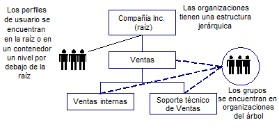

- Plana: se almacenan usuarios y grupos en la raíz de búsqueda o en un contenedor un nivel por debajo de la raíz de búsqueda. Las organizaciones tienen una estructura jerárquica, tal y como se muestra en la siguiente ilustración de una estructura de directorios plana:
Para facilitar la gestión de usuarios y delegación en estructuras de directorios planas, los usuarios y los grupos pertenecen a organizaciones lógicas. La organización lógica se almacena como atributo de perfiles de usuarios y grupos.

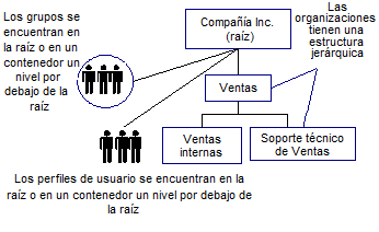

- De usuarios plana: se almacenan organizaciones y grupos jerárquicamente, pero se almacenan usuarios en la raíz de búsqueda o en un contenedor un nivel por debajo de la raíz de búsqueda. Se muestra una ilustración de una estructura del directorio de usuarios plana en el diagrama siguiente:
En estructuras del directorio de usuarios planas, los usuarios pertenecen a organizaciones lógicas. La organización lógica de un usuario se almacena como atributo en un perfil de usuario.

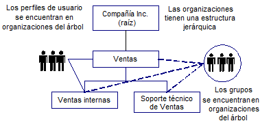

- Ninguna organización: el directorio no incluye organizaciones. Se almacenan usuarios y grupos en la raíz de búsqueda o en un contenedor un nivel por debajo de la raíz de búsqueda. Se muestra una estructura de directorios sin organizaciones en la siguiente ilustración:
