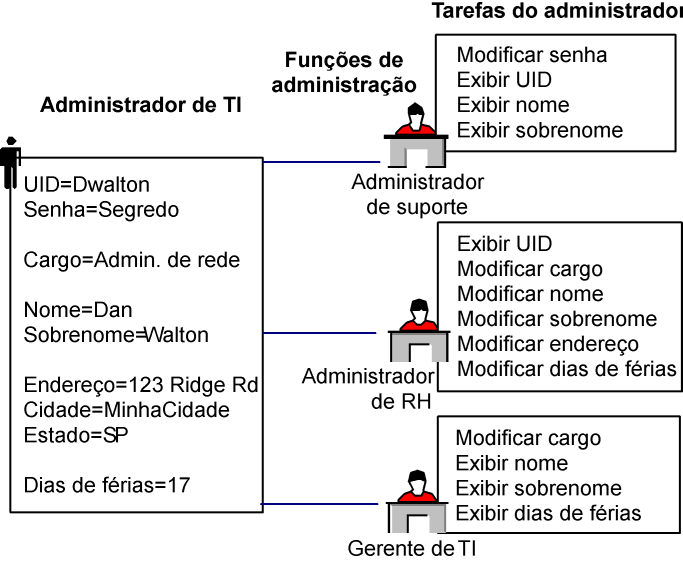

É possível criar funções administrativas para diferentes administradores que precisam ler ou gravar diferentes atributos de perfil. Por exemplo, uma empresa pode ter vários funcionários que executam operações em perfis de usuário, cada um acessando atributos diferentes. A figura a seguir mostra três funções e suas tarefas associadas. Cada função tem acesso diferente aos atributos do perfil.
Nesse exemplo, três funções podem gerenciar diferentes atributos para o mesmo usuário, Dan Walton:
