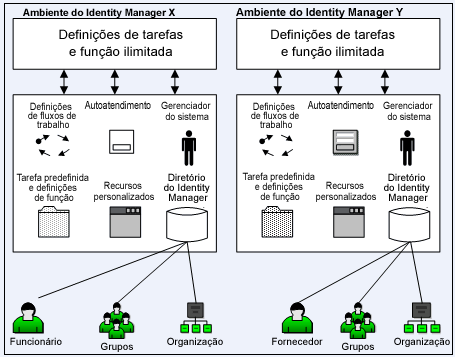

Crie vários ambientes do CA Identity Manager quando desejar:
Gerenciar repositórios de usuários adicionais: você pode gerenciar usuários em diferentes tipos de repositório de usuários. Por exemplo, sua empresa armazena todos os perfis de usuário em um diretório LDAP do sistema Sun Java. Você entra em uma joint venture com um parceiro que usa um banco de dados Oracle para armazenar informações de usuários. Você deseja um ambiente diferente do CA Identity Manager para cada conjunto de usuários.
- Gerenciar objetos com diferentes classes de objetos LDAP: considere que o CA Identity Manager está gerenciando um diretório LDAP. No mesmo diretório, é possível gerenciar objetos do mesmo tipo com diferentes atributos e classes de objeto. Por exemplo, a ilustração a seguir mostra um diretório que contém dois tipos de usuário:
- Funcionários, que têm um número de ID de funcionário.
- Fornecedores, que são identificados com um número de fornecedor.
