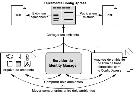

Config Xpress é uma ferramenta que está incluída no CA Identity Manager. Você pode usar essa ferramenta para analisar e trabalhar com as configurações de seus ambientes do CA Identity Manager.
E o mais importante, a ferramenta permite que você mova componentes entre ambientes. O Config Xpress detecta automaticamente todos os outros componentes necessários e solicita que você os mova também. Essa ajuda pode poupar trabalho e reduzir o risco de problemas.
Diagrama das tarefas que você pode executar com a ferramenta Config Xpress
