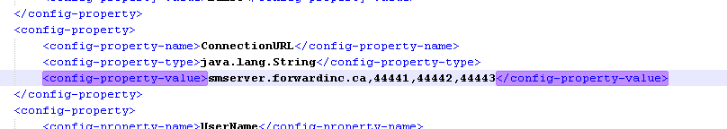

Local do Servidor de políticas do SiteMinder incorreto
Sintoma:
Local do Servidor de políticas do SiteMinder incorreto.
Solução:
Um local incorreto é referenciado no ra.xml. O erro "Cannot connect to policy server: xxx" é exibido.
Siga estas etapas:
  1. Verifique o nome do host fornecido no ra.xml.
  2. Na propriedade ConnectionURL, especifique o nome do host do Servidor de políticas do SiteMinder. Use um FQN (Fully Qualified Name - nome totalmente qualificado).

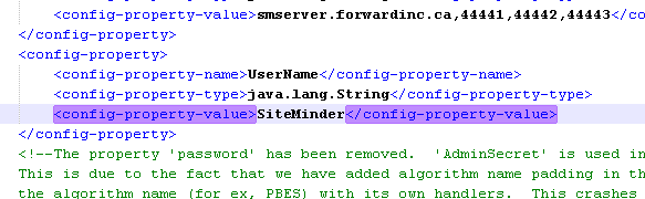

Nome de administrador incorreto
Sintoma:
Solução:
Um administrador incorreto é referenciado no ra.xml. O erro "Unknown administrator" é exibido.
Siga estas etapas:
  1. Verifique a propriedade UserName no ra.xml.
  2. Na propriedade UserName, especifique a conta usada para se comunicar com o CA SiteMinder. Por exemplo, use a conta do SiteMinder (valor padrão).

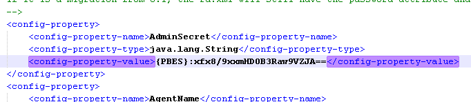

Segredo do administrador incorreto
Sintoma:
Solução:
Um segredo de administrador incorreto é usado no ra.xml. O erro "Cannot connect to the policy server: Invalid credentials" é exibido.
Siga estas etapas:
  1. Verifique a propriedade AdminSecret no ra.xml.
  2. Na propriedade AdminSecret, especifique a senha criptografada para o nome de usuário apontado na propriedade UserName.
Mais informações:

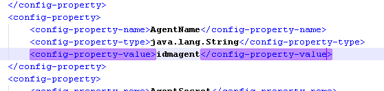

Nome do agente incorreto
Sintoma:
Solução:
Um nome de agente incorreto é usado no ra.xml. O erro "Cannot connect to the policy server: Failed to init Agent API: -1" é exibido.
Siga estas etapas:
  1. Verifique a propriedade AgentName no ra.xml.
  2. Especifique o nome do agente 4.X que você criou durante a 3ª etapa das configurações do SiteMinder.

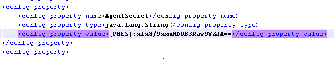

Segredo de agente incorreto
Sintoma:
Solução:
Um segredo de agente incorreto é usado no ra.xml. O erro "Cannot connect to the policy server: Failed to init Agent API: -1" é exibido com um erro de manipulador criptografado precedente.
Siga estas etapas:
  1. Verifique a propriedade AgentSecret no ra.xml.
  2. Especifique a senha criptografada que foi usada durante a criação desse agente.
Mais informações:
Modificar uma senha ou um shared secret do SiteMinder
