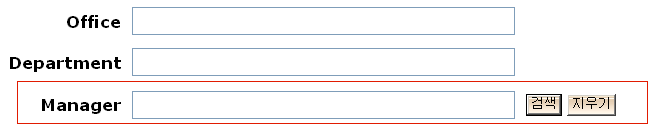

개체 선택기 스타일을 사용하여 관리자는 검색 기능을 프로필 화면의 필드에 추가할 수 있습니다. 사용자는 이 기능을 사용하여 프로필에 설명된 특성과 연결할 개체를 검색하여 선택합니다. 예를 들어, 관리자가 개체 선택기를 "관리자" 필드에 추가하여 사용자가 "사용자 만들기" 태스크에서 새 사용자의 관리자를 검색할 수 있도록 할 수 있습니다. 사용자가 관리자를 선택하고 "사용자 만들기" 태스크를 제출할 때 CA CA Identity Manager는 새 사용자의 프로필에 해당 관리자에 대한 정보를 저장합니다.
관리자 필드 개체 선택기

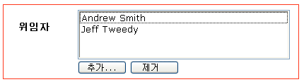

대부분의 경우 사용자는 개체 선택기 검색을 사용하여 단일 값을 선택하고 저장할 수 있습니다. 그러나 관리자는 사용자가 여러 값을 검색하고 선택할 수 있도록 개체 선택기를 구성할 수도 있습니다. 이 경우 선택한 값은 개체의 다중값 특성에 저장됩니다.
