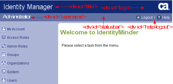

사용자 콘솔에서 머리글을 수정하려면 <iam_im.ear>/user_console_war\app\imcss\component에 있는 head.jsp 파일을 사용합니다. 머리글에는 이미지, 링크, 제목, 색 및 글꼴이 포함될 수 있습니다. 다음 그림에서는 head.jsp 파일에서 idm 스킨의 머리글을 생성하는 <div id> 표시를 보여 줍니다.
head.jsp 파일의 <div id> 표시가 나타난 화면
