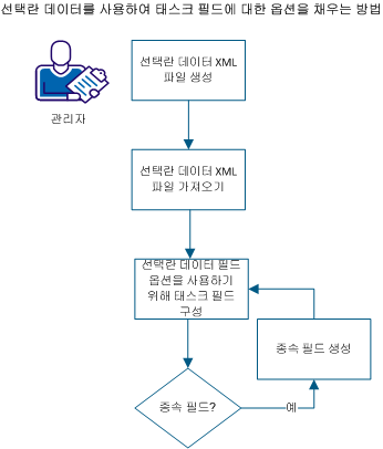

다음 다이어그램은 선택란 데이터를 사용하여 태스크 필드에 대한 옵션을 채우는 프로세스를 설명합니다.
선택란 데이터를 사용하여 태스크에 대한 옵션을 채우는 단계를 보여 주는 시나리오 다이어그램
다음 단계를 수행하십시오.:
  1. 선택란 데이터 XML 파일을 만듭니다.
  2. 선택란 데이터 XML 파일을 가져옵니다.
  3. 선택란 데이터를 사용하도록 태스크 필드를 구성합니다. 종속 필드가 있는 경우 다음 태스크를 수행합니다.
