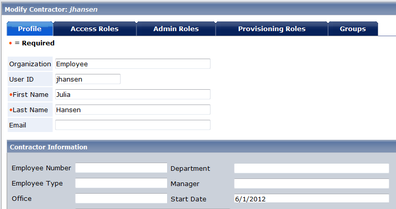

페이지 섹션을 사용하면 머리글을 추가하고 프로필 화면의 일부에 서로 다른 열 수를 적용하여 프로필 화면 내의 필드를 시각적으로 구분할 수 있습니다. 페이지 섹션 레이아웃은 프로필 화면에 대해 다른 페이지 섹션을 정의할 때까지 적용됩니다.
다음 프로필 탭 예제에서는 두 개의 페이지 섹션을 보여 줍니다.
