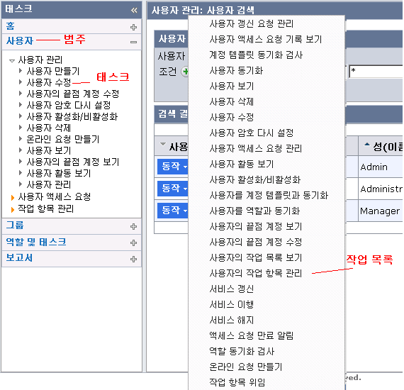

개체 기반 탐색은 사용자가 개체를 선택하여 팝업 메뉴에서 해당 개체에 대해 수행할 수 있는 태스크를 모두 볼 수 있는 방법입니다. 사용자는 메뉴에서 사용할 태스크를 선택할 수 있습니다. 태스크가 완료되면 사용자는 개체를 다시 검색할 필요 없이 팝업 메뉴에서 다른 태스크를 선택할 수 있습니다.
사용자 콘솔의 태스크 목록을 표시하는 화면
예를 들어, 이 방법으로 사용자를 수정하려면 "사용자" 범주를 선택한 다음 "사용자 관리" 태스크를 선택합니다. 관리할 사용자를 검색하여 선택합니다. 검색 결과에서 아이콘을 클릭하여 선택한 사용자를 관리하는 데 사용할 수 있는 태스크 목록을 표시합니다. 이 목록에서 "사용자 수정"이나 다른 적절한 태스크를 선택할 수 있습니다.
다음 예는 팝업 태스크 메뉴를 나타냅니다.
