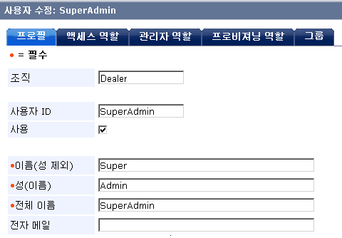

관리자 태스크는 CA Identity Manager 사용자가 수행하는 관리 기능입니다. 이것은 일련의 필드 또는 기능을 논리적으로 그룹화하는 으로 구성됩니다. 예를 들어, 기본 "사용자 수정" 태스크에는 다음 탭이 포함되어 있습니다.
관리자가 이 태스크를 사용할 때 해당 탭을 선택하여 프로필 정보를 입력하거나 역할을 관리하거나 그룹 구성원을 관리합니다.
한 탭에 여러 태스크를 연결할 수 있습니다.
다음 예는 여러 탭이 있는 관리자 태스크를 보여줍니다.
"사용자 수정" 태스크와 관련된 탭을 표시하는 화면
탭은 탭의 모양과 내용을 결정하는 구성 가능한 화면과 연결할 수 있습니다. 기본 탭을 변경하려면 탭과 연결되는 화면을 수정하거나 새 화면을 만드십시오.
한 화면에 여러 탭을 연결할 수 있습니다.
