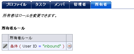

- [管理ロール]([管理ロールの変更])を選択し、同期に使用するタスクが含まれるロールを選択します。
- [メンバ]タブで、以下を含むメンバ ポリシーを追加します。
- 新規ユーザが満たすメンバ ルール。
- インバウンド同期をトリガするプロビジョニング ディレクトリの変更によって影響を受けるすべてのユーザへのアクセスを提供するスコープ ルール。
![[所有者]タブ スクリーンショット](o576928.png)
