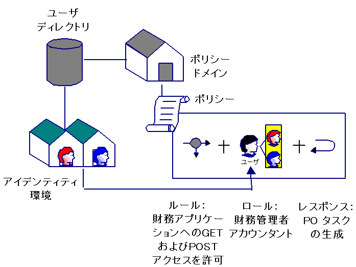

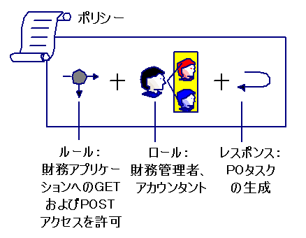

以下の図は、ロール ベースのポリシーでのポリシー オブジェクトの関係を示します。
SiteMinder ポリシーはポリシー ドメインで作成されます。それは論理上保護されているリソースにユーザ ディレクトリを結び付けます。 以下の図は、ロール ベースのポリシーでのポリシー オブジェクトの関係を示します。
