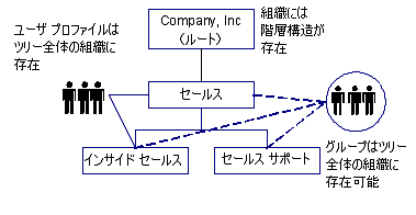

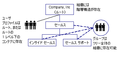

フラット ディレクトリ構造でユーザ管理および委任が容易に行えるように、ユーザとグループは論理的な組織に属します。 論理的な組織はユーザおよびグループ プロファイルの属性として格納されます。
フラット ユーザ ディレクトリ構造では、ユーザは論理的な組織に属します。 ユーザの論理的な組織はユーザ プロファイルの属性として格納されます。
