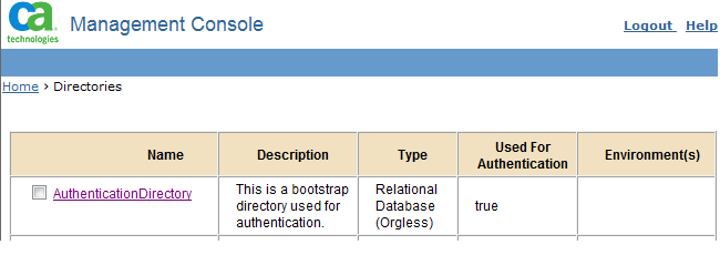

CA Identity Manager インストールには、管理コンソールを保護するオプションが含まれます。 デフォルトでは、このオプションが選択されています。 インストール中に、管理コンソールにアクセスできる管理者を認証するには、CA Identity Manager が使用するクレデンシャルを指定します。 CA Identity Manager は、AuthenticationDirectory という名前のブートストラップ ディレクトリで提供するクレデンシャルを使用してユーザを作成します。 管理コンソールでこのディレクトリを表示できます。
