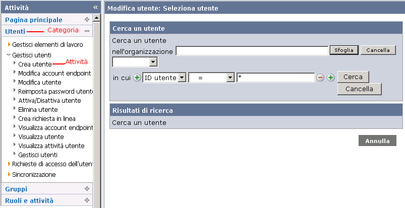

Nell'esplorazione basata sulle attività vengono innanzitutto selezionate una categoria e un'attività, quindi viene eseguita la ricerca dell'oggetto a cui si applica l'attività.
Ad esempio, per modificare un profilo utente, selezionare la categoria Utenti, quindi scegliere l'attività Modifica utente. A questo punto, cercare l'utente da modificare.
Il seguente esempio illustra categorie e attività nella console utente.
Schermata che mostra le categorie e delle attività
L'esplorazione basata sulle attività è il metodo predefinito. Utilizzare l'esplorazione basata sulle attività quando vi sono maggiori probabilità che gli utenti eseguano una sola azione su un oggetto.
