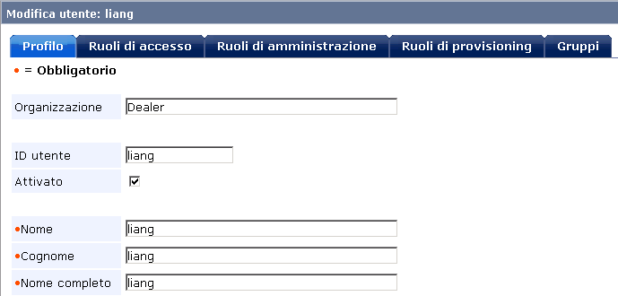

Un'attività di amministrazione è una funzione amministrativa eseguita dagli utenti di CA Identity Manager. Richiede l'utilizzo di schede, che raggruppano secondo un criterio logico una serie di campi e funzionalità. Ad esempio, nella scheda Modifica utente predefinita sono disponibili le seguenti schede:
Quando gli amministratori utilizzano questa attività, selezionano la scheda appropriata per immettere informazioni sui profili, gestire ruoli o gestire l'appartenenza ai gruppi.
Una scheda può essere associata a più attività.
Nel seguente esempio è illustrata un'attività amministrativa con più schede.
Schermata che mostra le schede associate all'attività Modifica utente
Le schede possono essere associate a una schermata configurabile che determina l'aspetto e il contenuto della scheda. Per modificare una scheda predefinita è possibile modificare la schermata a essa associato, oppure creare una nuova schermata.
Una schermata può essere associato a più schede.
