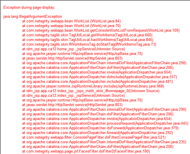

Nessun contesto utente in CA Identity Manager
Sintomo:
Nessun contesto utente in CA Identity Manager.
Se un utente prova ad accedere a CA Identity Manager senza un cookie SMSESSION, CA Identity Manager non può autenticare l'utente. In questo caso, è possibile attendersi un'interfaccia utente CA Identity Manager vuota.
Se il flusso di lavoro è abilitato per l'ambiente in uso, verrà visualizzato un errore simile a questo.
Soluzione:
Questo errore può essere causato da alcune situazioni, ma di solito è una delle seguenti:
Le prime due cause sono piuttosto semplici. Assicurarsi di essere instradati attraverso il server Web con l'agente Web completo abilitato. Tuttavia, se si sta passando attraverso il server Web e l'agente è abilitato, è necessario modificare il dominio.
Procedere come descritto di seguito:
  1. Accedere all'interfaccia di amministrazione di SiteMinder.
  2. Individuare il dominio di CA Identity Manager in uso e fare clic sui livelli per modificarlo. Fare clic sulla scheda Area autenticazione, quindi sulla prima area di autenticazione nell'elenco.
  3. La posizione predefinita della barra è sotto l'area di autenticazione. Eliminarla.
  4. Fare clic sulla regola in questa area di autenticazione.
    La risorsa effettiva predefinita per la regola è un asterisco "*".
  5. Aggiungere la barra "/" prima dell'asterisco.
    La barra è stata spostata dall'area di autenticazione alla regola. La protezione è la stessa, ma in SiteMinder viene considerata in maniera diversa.
    Ora è possibile eseguire correttamente l'accesso a CA Identity Manager attraverso SiteMinder. Per convalidare la protezione adeguata, rivedere i registri dell'agente di SiteMinder.
