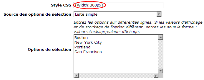

Spécifie la classe de feuille de style en cascade qui contrôle la présentation de ce champ.
Spécifie les règles de feuille de style en cascade qui contrôlent la présentation de ce champ.
Vous pouvez utiliser ce champ pour définir la largeur d'un champ. Par exemple, pour définir la largeur d'un champ avec le style Liste déroulante sur 300 pixels, spécifiez ce qui suit dans le champ Style CSS :
Remarque : Par défaut, la largeur des champs qui incluent une liste de valeurs (par exemple, une zone de liste déroulante ou multi-sélecteur) est définie sur auto ({width:auto}). Ce paramètre définit la taille du champ de sorte que le champ puisse recevoir la valeur la plus longue. Par exemple, si la valeur la plus longue dans le champ de sélection de ville est San Francisco, la liste d'options est dimensionnée pour afficher la valeur entière.
Vous pouvez également utiliser le champ Style CSS pour contrôler d'autres propriétés d'affichage, telles que la taille de texte et la couleur d'arrière-plan.
