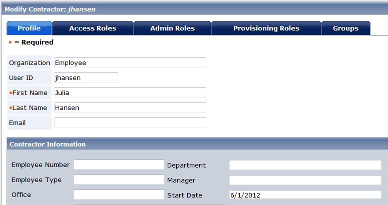

Les sections de pages séparent visuellement les champs d'une fenêtre de profil en ajoutant un en-tête et en appliquant un nombre de colonnes différent à une partie d'une fenêtre de profil. La présentation de section de page s'applique jusqu'à la définition d'une autre section de page pour la fenêtre Profil.
L'exemple d'onglet Profil suivant présente deux sections de pages.

Spécifie le nombre de colonnes que contient la section de page.
Une fois le nombre de colonnes spécifié, cliquez sur l'icône représentant une flèche vers la droite pour appliquer les modifications. Une fois les modifications appliquées, des champs supplémentaires apparaissent permettant de spécifier la largeur de chaque colonne.
Remarque : Chaque champ comprend deux colonnes : une colonne pour l'étiquette du champ et une autre pour les valeurs. Pour afficher deux champs sur une seule ligne, ajoutez quatre colonnes.
