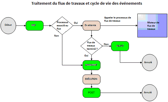

Le flux de travaux décrit un processus qui consiste en une ou plusieurs opérations qui doivent être effectuées afin de remplir certains objectifs métier, comme l'exécution d'une procédure d'embauche ou l'obtention du risque client d'un utilisateur à partir d'un système externe. En général, l'une des étapes d'un flux de travaux implique l'approbation ou le rejet de la modification métier.
Dans CA Identity Manager, un processus de flux de travaux est associé à un événement, une action qui se produit pendant le traitement de la tâche. Lorsqu'un événement entre dans l'état En attente dans son cycle de vie, CA Identity Manager appelle un processus de flux de travaux associé et met en pause l'exécution de l'événement jusqu'à ce que le processus se termine. CA Identity Manager effectue alors la tâche ou la rejette selon les résultats de ce processus.
Cette séquence est illustrée dans le diagramme suivant :
Evénements et flux de travaux
